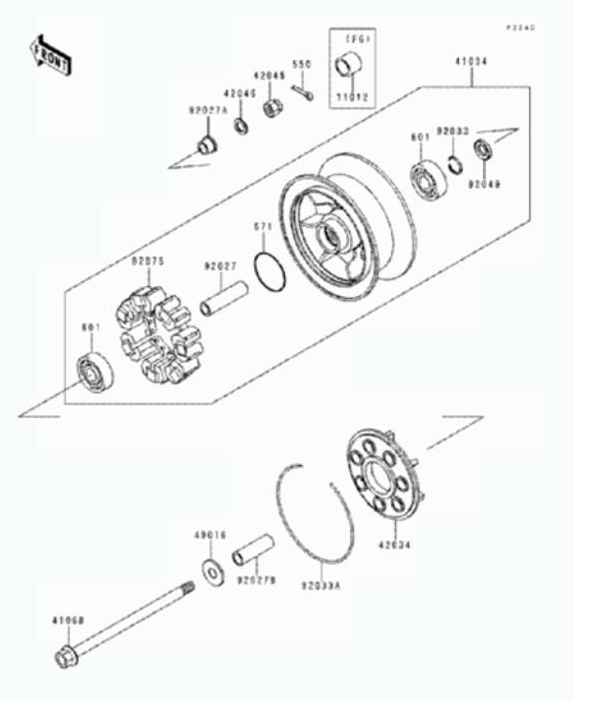

Durrande ljud
Visa
Kawasaki-info - VN1500 - Durrande ljud
Problem
Lätta vibrationer när hastigheten sänks eller när cykeln lutas (mindre lutningar) för kurvtagningar. Vibrationerna är som typ durningar. Har kollat alla infästningar på motorupphängningar, övriga skruv och bultar samt spänt upp ekrarna i bakhjulet. Problemen började vid ungefär 3500 mils körning
Kawasaki svarar
Det låter som det skulle vara ett hjullager, 601 på bilden.
